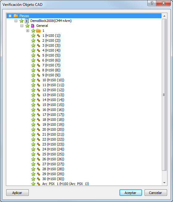

Utilice la pestaña de Trayectoria de la sonda > panel de Opciones > opción de Niveles de revisión para configurar qué niveles y objetos CAD se incluirán en la detección de colisiones.
Para seleccionar los objetos y niveles CAD que se incluyen en la detección de colisiones:
para expandir las carpetas y ver los niveles y superficies con los que va a trabajar.
indica que el nombre está incluido en la revisión.
indica que el nombre no está incluido en la revisión.
indica que en un nivel principal hay una mezcla de entradas incluidas y excluidas.
En este ejemplo, las caras Face 1~18 y Face 1~26 del nivel Level_1 se han excluido de la detección de colisiones:
También puede seleccionar los niveles y objetos CAD que va a incluir en la detección de colisiones con la pestaña de CAD.
