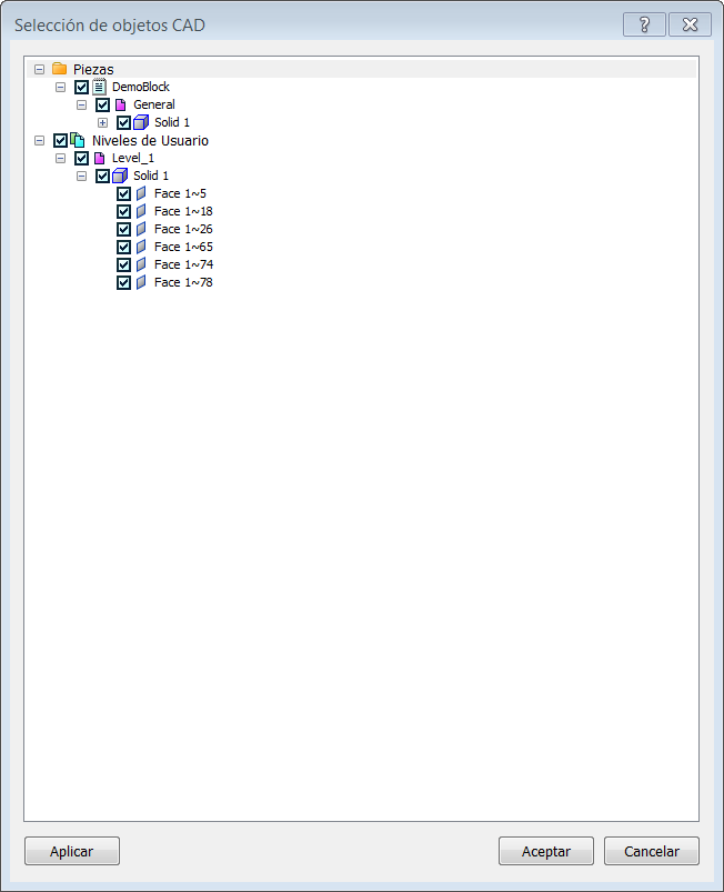

Para excluir objetos y niveles CAD de una inspección, haga clic en la pestaña de Medir > panel de Opciones > Niveles activos.
Para configurar los objetos y niveles CAD que se utilizan en una inspección:
para desplegar las carpetas y visualizar las entradas de objeto y nivel CAD.
indica que la entrada está incluida en la inspección.
indica que la entrada no está incluida en la inspección.
indica que en un objeto o nivel padre hay entradas incluidas y excluidas de la inspección.
En este ejemplo, únicamente se pueden inspeccionar las caras Face 1~5 y Face 1~18 del nivel Level_1:
