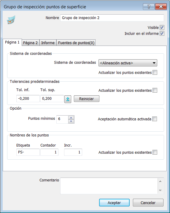

Utilice el cuadro de diálogo de Grupo de inspección: puntos de superficie para configurar los detalles del Grupo de superficies sobre la marcha.
Para abrir el cuadro de diálogo, haga doble clic en el nombre del grupo en el árbol de secuencia.
El cuadro de diálogo contiene las siguientes configuraciones:
Nombre — Asigne un nombre al elemento. El nombre se utiliza en la secuencia de inspección, en las pestañas de Informe e Info y en las referencias a este elemento que se hacen en otros elementos.
Visible — Seleccione esta casilla para visualizar el elemento en la vista CAD.
Incluir en el informe — Seleccione esta casilla para incluir el elemento en el informe.
Sistema de coordenadas — Seleccione la alineación respecto de la que se expresan las mediciones del elemento.
Para configurar la alineación durante la inspección, seleccione la opción de <Alineación activa>. Puede seleccionar la alineación en la lista de Alineación activa o añadiendo un elemento de Alineación activa a la secuencia de inspección.
Actualizar puntos existentes — Seleccionar esta casilla para aplicar el sistema de coordenadas seleccionado a los elementos que ya están en el grupo.
Tolerancias por defecto — Introducir las distancias máximas desde la superficie nominal en la que los puntos están dentro de tolerancia. Seleccionar la casilla de Actualizar puntos existentes para aplicar los valores a los puntos que ya están en el grupo.
Seleccionar Resetear para restablecer los valores por defecto especificados en el cuadro de diálogo Parámetros de Medición.
Opción — Introduzca los Puntos mínimos necesarios para medir la figura. Se considera que el grupo está sin medir hasta que se sondea el número de puntos configurado. Seleccione la opción de Aceptación automática activada para guardar los puntos tan pronto como haya sondeado el número de puntos correspondiente. Este atributo no está disponible cuando asigna una trayectoria de sonda al grupo.
Nombres de los puntos — Introduzca una Etiqueta, un Contador y un Incr. para configurar cómo se asignan los nombres de los puntos que se incorporan al grupo. Seleccionar la casilla de Actualizar puntos existentes para aplicar las normas a los puntos que ya están en el grupo.
Para basar las etiquetas en el nombre de la superficie sobre la que se proyectan los puntos, seleccionar la casilla de Usar superficie sobre la que se proyecta como prefijo del nombre del punto en la página de Inspección de Superficies del cuadro de diálogo Opciones.
Seleccionar la casilla de Actualizar puntos existentes para aplicar los cambios a los puntos existentes. Por ejemplo:
Comentario — Introducir cualquier nota e información extra acerca del grupo.
Desfase por defecto — Introducir un valor si se desea compensar el espesor de superficie. El valor puede usarse para compensar el espesor del prensado (normalmente un valor positivo), o la abertura de chispas para un electrodo (normalmente un valor negativo). El desfase se aplica normal a la superficie en el punto sondeado, con los valores positivos en la dirección de la sonda.
Seleccionar la casilla de Actualizar puntos existentes para aplicar el desfase a los puntos que ya están en el grupo. Seleccionar Resetear para restablecer los valores por defecto especificados en el cuadro de diálogo Parámetros de Medición.
Niveles personalizados: PowerInspect proyecta los puntos de inspección sobre la superficie más cercana de forma predeterminada. Para excluir superficies, active la casilla de Usar niveles personalizados y haga clic en el botó de Niveles. Seleccionar la casilla de Actualizar puntos existentes para aplicar las exclusiones a los puntos que ya están en el grupo.
Para configurar las superficies que se pueden utilizar en este grupo:
para desplegar las carpetas y visualizar las entradas de objeto y nivel CAD.
Error de forma — El error de forma señala las mayores irregularidades en el espaciado que pueden haberse producido a causa de problemas en el proceso de fabricación, por ejemplo la vibración de la máquina. En primer lugar, PowerInspect calcula en cada punto la diferencia entre los puntos circundantes más alto y más bajo dentro del diámetro configurado. A continuación, muestra el número de diferencias dentro del valor máximo especificado en forma de porcentaje del total de puntos: cuanto mayor es el error de forma, más uniforme es la superficie.
Introduzca:
Informe: seleccione esta pestaña para editar las configuraciones de distribución del grupo de inspección en el informe. Seleccione:
Fuentes de puntos — Seleccione esta pestaña para utilizar los puntos medidos de otros elementos como puntos de inspección en este grupo. Para configurar los puntos que se van a utilizar, seleccione los elementos en los que están los puntos en la lista de Fuentes disponibles y haga clic en el botón de
. El número de elementos fuente seleccionado se muestra al lado del nombre de la pestaña.
Haga clic en el botón de Aceptar para cerrar el cuadro de diálogo y guardar los cambios.
