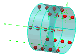

Cuando se crea un elemento usando el Detector de elementos alámbricos, PowerInspect toma el vector de dirección del elemento del modelo CAD. El vector se muestra como una línea sólida amarilla con una flecha en la vista CAD. Por ejemplo:
Para invertir el vector de dirección y la trayectoria de la sonda del elemento:
. El icono del botón se transforma en el de Invertido
y la Vista CAD refleja el cambio. Por ejemplo:
