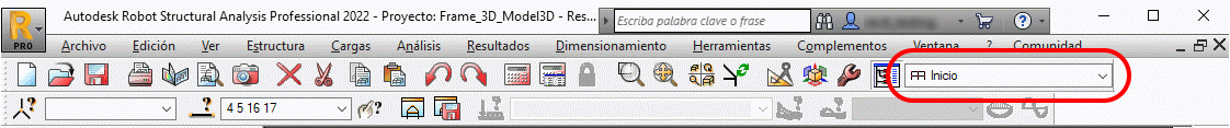

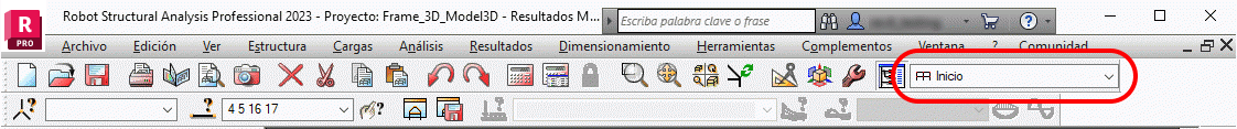

Defina, calcule y diseñe la estructura mediante las pantallas consecutivas disponibles en la lista desplegable Pantallas.
La lista Pantallas contiene varios tipos de grupos de pantallas agrupadas bajo encabezados. En la siguiente imagen se muestran las opciones que se encuentran en el grupo Modelo de estructura. El resto de grupos de opciones están contraídos para evitar que la lista de pantallas sea excesivamente larga.

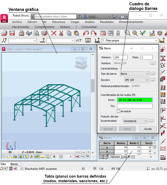

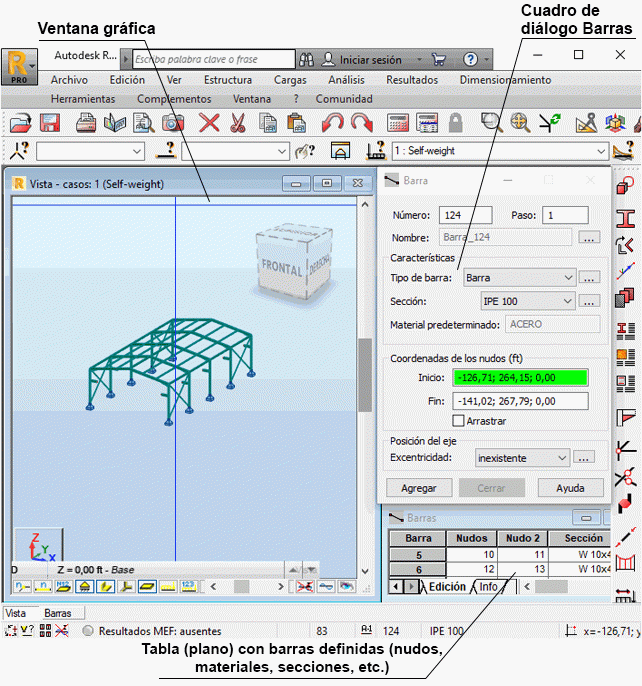

Como ejemplo de uso de las pantallas, esta disposición de la pantalla se abre después de seleccionar la pantalla Barras. Tenga en cuenta que, para mejorar la legibilidad, esta imagen no muestra el cuadro de diálogo Inspector de objetos.
La pantalla tiene tres partes distintas:
