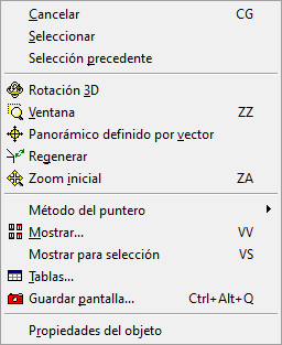

Haga clic con el botón derecho en la ventana gráfica o en una tabla para abrir un menú contextual adicional con los comandos más utilizados. Al igual que otros menús y barras de herramientas, el menú contextual varía en cada pantalla, tabla y visor.
El menú contextual que se abre mientras se trabaja en el visor de la pantalla de inicio se muestra aquí como ejemplo. Este menú contextual aparece cuando no se resalta ningún objeto. Si se resalta alguno de los objetos (pero no se selecciona) en la vista de estructura, el menú contextual presenta un aspecto ligeramente diferente (consulte el menú contextual de los objetos resaltados en la vista).
