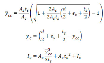

El primer paso es evaluar si el eje neutro elástico (E.N.A.) está en la losa o en la sección de acero. Esto se puede averiguar mediante las siguientes pruebas. Dependiendo de la condición, el momento de inercia transformado de la sección compuesta elástica se calcula utilizando el enfoque adoptado en Cheu (1996).
If
E.N.A. está en el acero:
If
E.N.A. está en la losa:
donde:
E c / Es = n: relación de rigidez modular
y c: distancia desde el centro de gravedad del acero hasta el eje neutro elástico
ec: distancia desde el ala superior de acero hasta el centro de gravedad del ala efectiva de hormigón
Is: momento de inercia de la sección de acero
Ic: momento de inercia transformado de la sección compuesta completa
