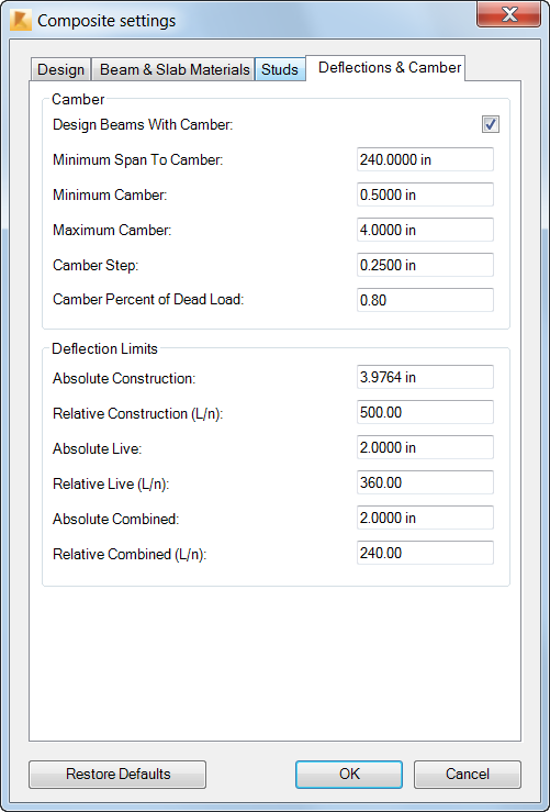

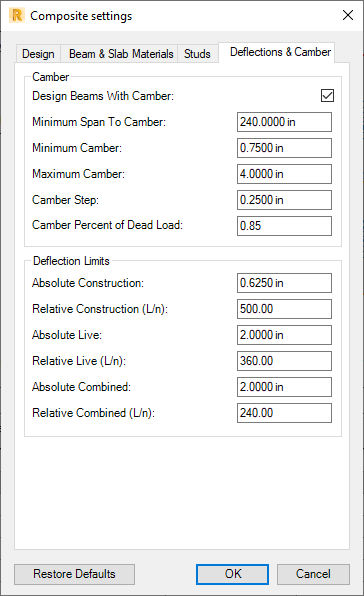

Parámetros de contraflecha
Seleccione esta opción para utilizar la contraflecha en el dimensionamiento de vigas. Si desactiva esta opción, los parámetros relacionados con la contraflecha de la ficha estarán inactivos.
Especifica la longitud mínima de la viga a la que se aplica la contraflecha.
Contraflecha mínima permitida. Si la contraflecha óptima es inferior al mínimo, no se utiliza ninguna contraflecha.
Contraflecha máxima permitida. Si se requiere más que la contraflecha máxima, se utiliza una viga mayor.
Incremento mínimo permitido por el que se optimiza la contraflecha.
Porcentaje del peso propio a la viga compensada con contraflecha. El valor por defecto es 80 %.
Esta configuración permite especificar límites absolutos y relativos para la flecha debido a cargas de construcción, vivas y combinadas. Consulte Flechas.
