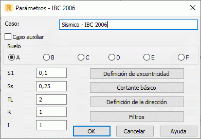

Los parámetros de un análisis sísmico de la estructura dependen de una norma sísmica utilizada durante los cálculos de una estructura influida por el impacto sísmico. Seleccione la norma sísmica IBC 2000 ("International Building Code 2000") o IBC 2006, emitida en EE. UU., en el cuadro de diálogo Definición de un nuevo caso o haga clic en Parámetros en el cuadro de diálogo Tipo de análisis.
Para completar el análisis sísmico según las reglas especificadas en una norma, defina los siguientes parámetros:
En la parte inferior del cuadro de diálogo, se encuentran los botones Definición de la dirección y Filtros.
Está disponible el botón adicional Cortante básico; haga clic en él para abrir el cuadro de diálogo Cortante básico.
