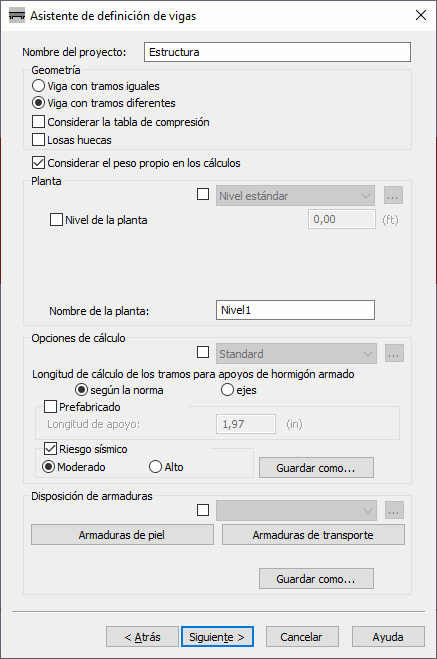

Después de pulsar el botón Siguiente >, aparece el cuadro de diálogo que se muestra a continuación.
En la parte superior del cuadro de diálogo, debe proporcionarse información básica sobre la viga de hormigón armado definida y su geometría. La definición de la viga de hormigón armado (opciones disponibles en los cuadros de diálogo sucesivos) depende del tipo de viga de hormigón armado:
A continuación, se ofrece más información sobre las siguientes opciones:
A continuación, se indican los parámetros que se pueden configurar:
Los valores definidos de los parámetros se confirman mediante el botón Siguiente > del cuadro de diálogo (el programa continúa con el siguiente cuadro de diálogo); también existe la posibilidad de volver al cuadro de diálogo anterior mediante el botón Atrás <.
