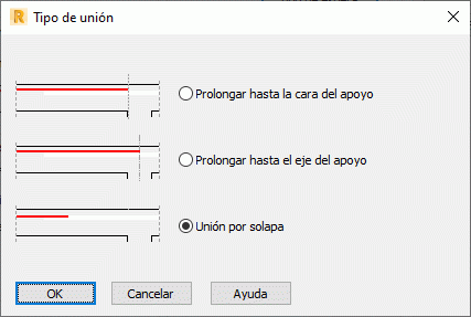

El cuadro de diálogo Tipo de unión, que se muestra en el siguiente dibujo, se abre tras pulsar el botón Método de unión situado en el campo Armadura de montaje (el cuadro de diálogo Disposición de armaduras para vigas de hormigón, la ficha Armadura de estructura).
El cuadro de diálogo anterior contiene las opciones que se refieren a un método de generación de extremos de la armadura de montaje en un tramo de viga:
Prolongar hasta la cara del apoyo: en el caso de una viga de varios tramos, si la armadura principal se encuentra en los apoyos, la armadura de montaje se proporciona a lo largo del tramo de la viga, es decir, desde la cara de un apoyo hasta la cara del otro apoyo
Prolongar hasta el eje del apoyo: en el caso de una viga de varios tramos, si la armadura principal se encuentra en los apoyos, la armadura de montaje se realiza en toda la longitud del tramo, es decir, de eje a eje del apoyo.
Unión por solapa: en el caso de una viga de varios tramos, si la armadura principal se encuentra en los apoyos, la armadura de montaje se proporciona solo en los segmentos entre las barras principales, conservando la longitud de vuelta adecuada.
