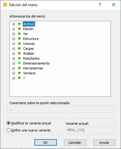

Cuadro de diálogo Edición del menú
Acceso
Utilice este cuadro de diálogo para configurar el espacio de trabajo de forma que le resulte más conveniente.
Se abre una arborescencia del menú gráfica en el cuadro de diálogo. El punto verde indica las opciones disponibles actualmente en el menú. El punto rojo indica los que no están disponibles actualmente. Si selecciona la opción adecuada, puede cambiar el color del punto y, por tanto, añadir o suprimir la opción del menú. Un punto verde con una letra M indica que la opción no se puede eliminar.
También puede cambiar una variante de menú actual o definir una nueva mediante este cuadro de diálogo.
