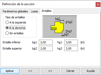

Entalles
Una vez que la ficha Cortes está seleccionada en el cuadro de diálogo Sección..., el cuadro de diálogo se mostrará en la pantalla, como se muestra a continuación.
En la ficha anterior, se pueden definir las ubicaciones de los cortes en la sección transversal de la viga:
Estas opciones se excluyen mutuamente, lo que significa que NO ES POSIBLE definir entalles a la derecha y a la izquierda al mismo tiempo.
Los entalles se encuentran en los ángulos de la sección transversal. Para cada entalle, se deben especificar las siguientes cotas: anchura, altura y ubicación: superior/inferior.
