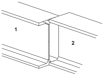

En la imagen siguiente, se muestra un ejemplo de definición de excentricidad automática y los resultados de su asignación a una barra de la estructura.
La excentricidad automática se ha asignado a la barra 2.

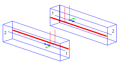

Para las estructuras 3D, las orientaciones de los ejes del sistema local dependen de la posición y la orientación de un elemento de barra. Por lo tanto, la misma excentricidad definida en un sistema local puede tener un efecto diferente en el sistema global. Este efecto se muestra en la imagen siguiente. Las dos barras paralelas presentan una orientación diferente (el inicio de la barra es 1 y su final es 2). Esta definición de barra provoca que las orientaciones de los ejes locales x e y sean opuestas. Por lo tanto, la misma excentricidad con el valor Vpy (es decir, la mitad de la anchura de la sección) en el sistema local provoca el desplazamiento de sección opuesto en el sistema global.
