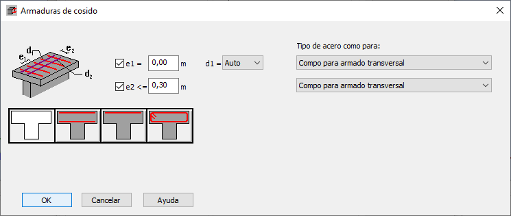

Al pulsar el botón Armadura de cosido en el cuadro de diálogo Disposición de armaduras (ficha Armadura de construcción), aparece el cuadro de diálogo que se muestra a continuación.
El usuario puede abrir el mismo cuadro de diálogo para cimentaciones corridas (el botón Armadura principal de la ficha Armadura transversal).
Nota: En el caso de las vigas de hormigón armado, la opción Armadura de solido solo es aplicable a las secciones en T.
El cuadro de diálogo anterior permite definir una separación de armaduras arbitraria a lo largo de toda la longitud de la viga. También se puede utilizar el diámetro de armadura necesario.
Además, es posible seleccionar la forma de la armadura de cosido; esto se realiza mediante los iconos ubicados en la parte inferior del cuadro de diálogo.
