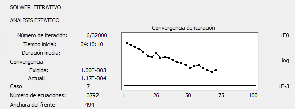

Cálculos de métodos iterativos
El cuadro de diálogo de cálculos del método iterativo muestra el proceso de convergencia del método iterativo si se alcanza el nivel de precisión definido por el usuario o si el proceso es divergente.
El diagrama también muestra la siguiente información:
  • Número de iteraciones actual / número máximo de iteraciones.
  • Precisión requerida.
  • Precisión de la iteración actual.
  • Número de ecuaciones.
  • Anchura del frente.
