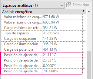

Tras crear el modelo energético, las posiciones de ajuste de la configuración de Tipo de edificio se aplican a los espacios analíticos y se muestran como de solo lectura en la paleta Propiedades.
Las posiciones de ajuste se pueden modificar mediante el uso de un espacio en la misma ubicación que el espacio analítico. Los valores de la configuración de Tipo de espacio se aplicarán al espacio analítico.

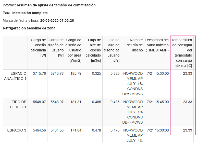

Estas posiciones de ajuste se utilizan cuando se ejecuta un análisis de sistemas. Tras ejecutar un análisis de dimensionamiento, las posiciones de ajuste de refrigeración y calefacción se muestran en el resumen de dimensionamiento de climatización del informe de análisis.
