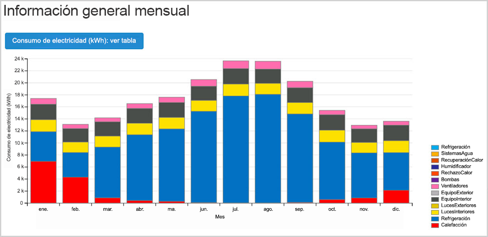

El flujo de trabajo para analizar el dimensionamiento y el rendimiento de los sistemas mecánicos en Revit consta de cuatro partes.
Cree un modelo con elementos de construcción (muros, suelos, cubiertas, etc.), elementos de masa o una combinación de estos y especifique la ubicación. |
Añada sistemas de aire, circuitos de agua y equipos de zona, y defina las zonas del sistema. |
Genere los espacios analíticos y revise el modelo analítico según sea necesario. |
Los datos de Revit se convierten a EnergyPlus, que ejecuta una simulación y crea un informe para el calentamiento, la refrigeración y el flujo de aire del diseño. |
