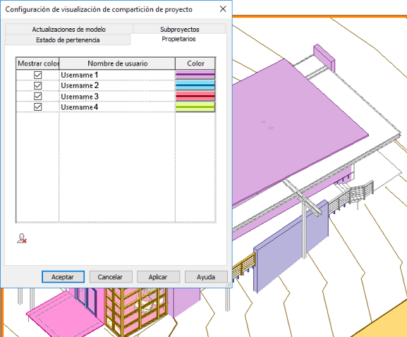

Propietarios. Los propietarios se identifican mediante colores en el modelo.
Para asignar colores a los propietarios de elementos
Configuración de visualización de uso compartido. El color especificado para el propietario correspondiente se muestra en el modelo.
Para eliminar un usuario, seleccione el nombre correspondiente y haga clic en
(Eliminar usuario). Solo se pueden eliminar usuarios que no sean propietarios de elementos ni subproyectos.
