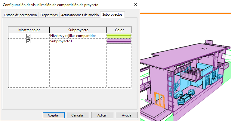

Puede identificar a simple vista subproyectos de un proyecto compartido.
Para facilitar la identificación de los subproyectos
Subproyectos. Los subproyectos se identifican visualmente mediante colores en el modelo.
Para asignar color a subproyectos
Configuración de visualización de uso compartido. El color especificado para el subproyecto correspondiente se muestra en el modelo.
