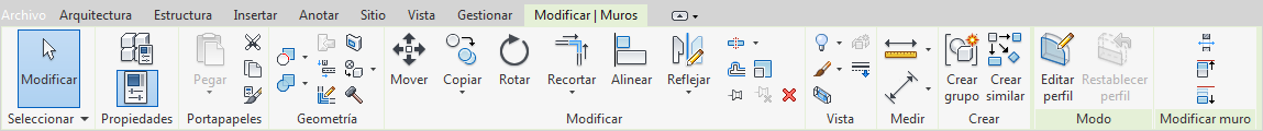

La cinta de opciones aparece al crear o abrir un archivo. Proporciona todas las herramientas necesarias para crear un proyecto o una familia.
Nota: Es posible que la cinta de opciones tenga un aspecto diferente si ha utilizado la sección Interfaz de usuario del cuadro de diálogo Opciones para modificarla.
Al cambiar el tamaño de la ventana, es posible que las herramientas de la cinta de opciones ajusten automáticamente su tamaño para acomodarse en el espacio disponible. Esta función permite que todos los botones estén visibles en la mayoría de los tamaños de pantalla.

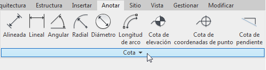

Grupos expandidos
Si aparece una flecha junto al título de un grupo, esto significa que es posible expandir el grupo para mostrar herramientas y controles relacionados.
Por defecto, un grupo expandido se cierra automáticamente al hacer clic fuera del mismo. Para mantener un grupo expandido mientras se muestra su ficha de la cinta de opciones, haga clic en el icono de bloqueo situado en la esquina inferior izquierda del grupo expandido.

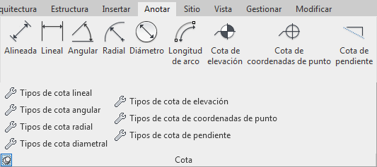

Apertura de cuadro de diálogo
Algunos grupos permiten abrir un cuadro de diálogo para definir parámetros relacionados. Una flecha como esta situada en la parte inferior de un grupo abre un cuadro de diálogo.
