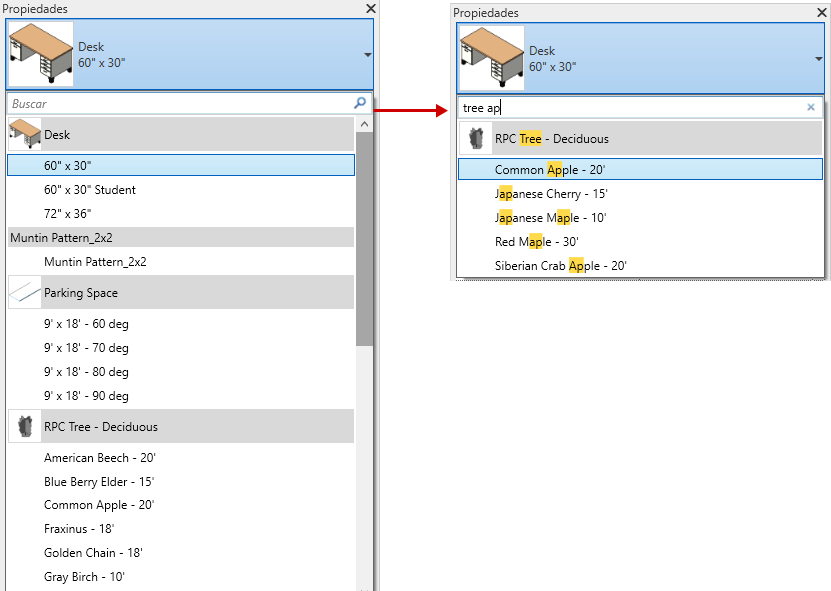

Las funciones de búsqueda en el selector de tipo pueden ayudarle a encontrar rápidamente el contenido que necesita. Tenga en cuenta que introducir palabras clave y navegar por los resultados de búsqueda es un proceso coherente siempre que esté disponible.
Para buscar un tipo
  1. Haga clic en el selector de tipo o bien en el menú desplegable del selector de tipo. El cursor se sitúa automáticamente en el campo de búsqueda.
  2. Escriba una cadena de búsqueda o palabras clave. (Las palabras no tienen que estar en orden). Los resultados de la búsqueda se muestran con los caracteres de la búsqueda resaltados.
  3. Navegue por los resultados de la búsqueda:
    1. Pulse Tab para centrar la atención en la lista de búsqueda.
    2. Utilice las teclas Tab y Mayús+Tab, o bien las teclas de flecha para desplazarse hacia arriba y hacia abajo en la lista.
    3. Pulse Intro para seleccionar la opción de la lista resaltada actualmente.
  4. Pulse la tecla Esc o haga clic en la "x" para borrar el texto de búsqueda y restaurar la lista completa.
  5. Pulse la tecla Esc para cancelar la búsqueda y cerrar la lista.
