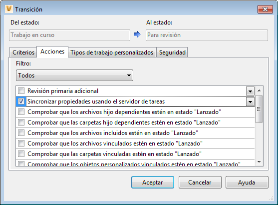

  4. En la lista Estados de ciclo de vida, seleccione el estado de ciclo de vida que desee editar y, a continuación, haga clic en la ficha Transición.
  5. En la ficha Transición, las transiciones de estado se muestran en Desde el estado y en Hasta el estado de las columnas. Seleccione la transición que desea modificar y haga clic en Editar.
    Existen cuatro opciones en el cuadro de diálogo Transición: Criterios, Acciones, Tipos de trabajo personalizados y Seguridad.
  6. Seleccione la ficha Conexiones.
  7. Seleccione la casilla de verificación Sincronizar propiedades y actualizar vista usando el servidor de trabajo de la lista Acciones disponibles.
    Si no puede ver esta opción en la lista, haga clic en la flecha desplegable para Sincronizar propiedades usando el servidor de trabajo y seleccione Sincronizar propiedades y actualizar vista usando el servidor de trabajo en la lista desplegable.
    Nota: La selección de esta opción de la lista no supone la selección automática de la casilla de verificación. Asegúrese de seleccionar la casilla de verificación junto a la opción.
  8. Haga clic en Aceptar para guardar la selección.
