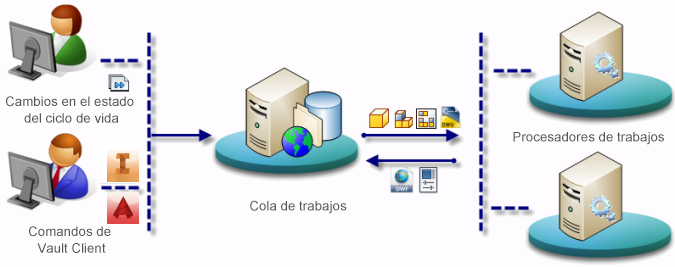

Cómo funciona
Los trabajos se envían al servidor de trabajo cuando:
