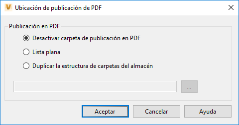

  3. En el área de Opciones de PDF, haga clic en Definir... para abrir el cuadro de diálogo Ubicación de publicación de PDF.
  4. En el cuadro de diálogo Ubicación de publicación de PDF, seleccione la opción deseada:
    1. Desactivar carpeta de publicación de PDF: desactiva la publicación local de archivos PDF. Los archivos PDF generados automáticamente se siguen creando en el cliente de Vault.
    2. Lista plana: seleccione esta opción para almacenar todos los archivos PDF en una sola carpeta en el equipo local.
    3. Duplicar la estructura de carpetas del almacén: seleccione esta opción para almacenar copias locales de los archivos en una estructura de carpetas que duplique la estructura en el cliente de Vault.
  5. Si selecciona Lista plana o Duplicar la estructura de carpetas del almacén, haga clic en el botón Examinar y seleccione una carpeta de red compartida a la que puedan acceder todos los usuarios.
  6. Haga clic en Aceptar.
