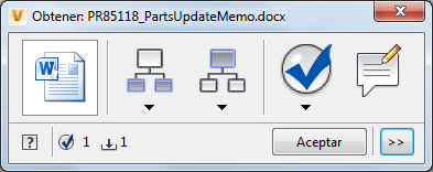

Más información sobre el cuadro de diálogo Obtener/aplicar check-out del complemento Microsoft Office Vault.
El cuadro de diálogo Obtener/aplicar check-out presenta dos configuraciones: contraído y expandido.
Vista contraída |
Vista expandida |
![]() La vista contraída proporciona un flujo de trabajo rápido para aplicar check-out a los archivos y carpetas de un almacén. |
![]() La vista expandida proporciona más información sobre los archivos que están disponible para aplicar check-out. También hay parámetros adicionales disponibles en esta vista, como preferencias de la carpeta de trabajo o forzado de preferencias de datos lanzados. |
Consejo: Por defecto, el cuadro de diálogo Obtener/aplicar check-out al archivo está contraído. Si desea que el cuadro de diálogo se mantenga expandido cada vez que se abra, haga clic en el botón Anclar
