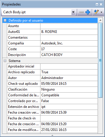

Para personalizar los archivos del almacén, se pueden crear, añadir y eliminar propiedades, así como modificar sus valores.
En la rejilla de propiedades se muestra una lista de todas las propiedades de un archivo seleccionado. La ficha de la rejilla de propiedades aparece en la parte inferior del panel derecho cuando se ha seleccionado un archivo de la lista de archivos.
Las propiedades se separan en función de si están definidas por el sistema o por el usuario. Expanda o contraiga todos los grupos para revisar las propiedades de estas definiciones.
En la rejilla de propiedades se muestran el nombre y el valor de cada propiedad asociada al archivo seleccionado. Puede configurar la rejilla de propiedades para que solo muestre determinadas propiedades.
