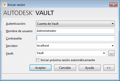

  1. Esta característica está disponible en Autodesk Vault Professional.Si dispone de una cuenta de Microsoft Windows Active Directory, puede iniciar sesión en Autodesk Vault Server utilizando las credenciales de su cuenta de usuario de Microsoft Windows. Seleccione Cuenta de Windows en el menú desplegable Autenticación.
    • La autenticación de Windows solo está disponible para dominios de Active Directory.
    • Si no utiliza la autenticación de Windows, deberá tener una cuenta válida de Autodesk Vault Server.
    • Nota: Si la opción Autenticación de Windows está activada, el campo Nombre de usuario muestra el nombre de dominio combinado con el nombre de usuario de Windows. El nombre de usuario y la contraseña no se pueden cambiar.
  2. Si ha utilizado la opción Autenticación de Windows en el primer paso, introduzca el nombre de usuario y la contraseña que le ha asignado el administrador del sistema.
  3. Escriba el nombre del equipo en el que está instalado el servidor; por ejemplo, NOMBRESERVIDOR. Si no conoce el nombre del servidor del almacén, póngase en contacto con el administrador del sistema.
  4. Escriba el nombre del almacén a la que tiene acceso. Los nombres de los últimos almacenes a los que se ha accedido se conservan en la lista desplegable. Puede seleccionar el nombre del almacén en la lista o hacer clic en el botón de expansión para ver la lista completa de bases de datos a las que se ha accedido anteriormente. Si no conoce el nombre de la base de datos de almacén, póngase en contacto con el administrador del sistema.
  5. Seleccione la casilla de verificación Iniciar próxima sesión automáticamente para iniciar sesión automáticamente la próxima vez.
  6. Haga clic en Aceptar.
