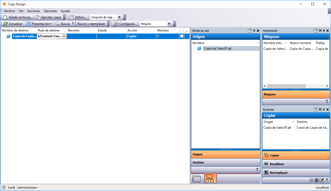

Copiar diseño ahora es un cuadro de diálogo no modal con una barra de herramientas que puede permanecer abierto mientras se utiliza Vault Client para introducir otros comandos y añadir los archivos que desea copiar.
La operación Copiar diseño crea una copia del diseño en la misma zona de influencia que los archivos de origen. En el cuadro de diálogo Copiar diseño, puede elegir selectivamente las piezas de un diseño existente que se deben copiar, reutilizar, reutilizar ramificación, excluir o desenlazar.
