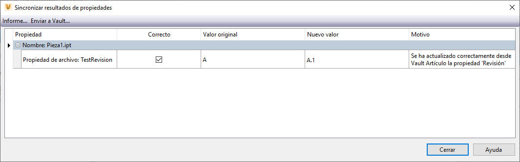

En el siguiente escenario se explica el comportamiento de sincronización/conformidad de las propiedades:
  1. Cree un archivo de Inventor (Part1.ipt) con varios estados de modelo (Part1, Part1-MS1, Part2-MS2) y aplique check-in al archivo en Vault.
  2. Cree una propiedad definida por el usuario "TestRevision" y seleccione el tipo de propiedad "Tex"'. Para obtener información sobre la creación de propiedades definidas por el usuario, consulte el tema Creación de una propiedad definida por el usuario.
  3. Asigne la propiedad de Vault Revision con el tipo de entidad "File" a la propiedad de Inventor "TestRevision". Para obtener información sobre la asignación de propiedades, consulte el tema Asignar propiedades.
  4. Asigne la propiedad de Vault Revision con el tipo de entidad "Item" a la propiedad de Inventor "TestRevision".
  5. La categoría de objeto está establecida en "Base" y no tiene ninguna revisión asignada por defecto.
  6. Haga clic con el botón derecho en el archivo y haga clic en Asignar/actualizar artículo. Los valores del artículo se muestran de la siguiente manera:
    Item Nombre Número de pieza Asignado desde archivo Revisión
    Part1 Part1 Part1 Part1.ipt A
    Part1-MS1 Part1(Modelstate1) Part1-MS1 Part1.ipt A
    Part1-MS2 Part1(Modelstate2) Part1-MS2 Part1.ipt A
  7. Seleccione el archivo, haga clic en Cambiar categoría en la cinta de opciones de Vault y cambie la categoría de "Base" a "Engineering". Verá que Part1.ipt se encuentra en la Revisión A y muestra el error de cumplimiento de propiedades en el Explorador de proyectos.
  8. Seleccione el archivo y haga clic en Acciones > Sincronizar propiedades. Verá que no hay cambios en la propiedad de archivo Part1.ipt. Part 1.ipt permanece en la Revisión A aunque se sincronicen las propiedades.
  9. Ahora, cambie Revision para el artículo Part1 a A.1. A continuación, cambie Revision para el artículo Part1-MS1 a A.1.1 y para el artículo Part1-MS2 a B.
  10. Seleccione el archivo y haga clic en Acciones > Sincronizar propiedades.
    La propiedad de Inventor (propiedad personalizada) siempre se sincronizará con el artículo de Part1 (que se asigna desde el Estado del modelo principal) y, por tanto, TestRevision se revisará a la Revision A.1 después de la sincronización. Sin embargo, la revisión del archivo seguirá siendo la Revision A.
