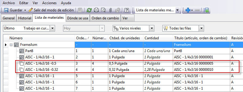

Una fila de la lista de materiales agrupada es una fila que contiene varias incidencias de un artículo que comparten un único padre, pero que tienen una o más propiedades de fila de la lista de materiales con valores diferentes. Los distintos valores de las propiedades de fila de la lista de materiales pueden incluir, sin limitación, Longitud, Cantidad y Descripción.
Una fila de la lista de materiales agrupada se indica en la lista de materiales mediante el icono de agrupado Iconos de estado de la lista de materiales.

Debido a que estos componentes tienen el mismo número de pieza, a menudo se combinan en la lista de materiales de CAD. Cuando la lista de materiales de CAD al que se importa en un almacén, estas filas agrupadas se conservan intactas, a menos que el administrador haya optado por no agrupar filas de la lista de materiales según la lista de materiales del diseño.
Nota: La opción Agrupar filas de la lista de materiales según la lista de materiales del diseño debe estar activada en el cuadro de diálogo Configurar Asignar artículo de Vault para conservar las filas agrupadas según los datos de la lista de materiales de CAD. Si esta opción no está activada, las filas se muestran de forma individual.

  • La opción Agrupar filas de la lista de materiales según la lista de materiales del diseño del cuadro de diálogo Configurar Asignar artículo debe estar activada si desea conservar los grupos de la lista de materiales de CAD tras la importación.
  • Los números de artículo deben coincidir.
  • Las incidencias del artículo deben compartir un único padre.
  • Los artículos de una fila agrupada deben tener una unidad de medida de la misma familia para que se puedan combinar.
    Por ejemplo, las filas que utilizan pulgadas y milímetros como unidades de medida se pueden combinar, pero no las que usan unidades de masa y longitud.
  • El valor activado o desactivado de un grupo se mantiene cuando se separa el grupo. Por ejemplo, si una fila de la lista de materiales agrupada está desactivada y el grupo se separa, de modo que todas las filas de la lista de materiales se muestren por separado, todas las filas separadas conservarán el ajuste desactivado.
