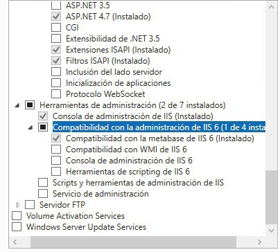

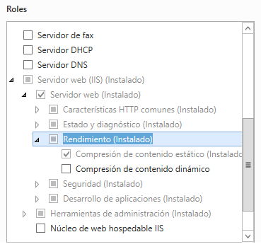

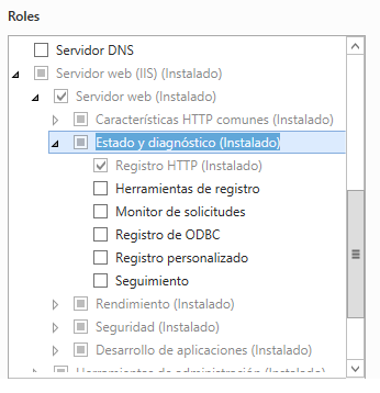

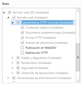

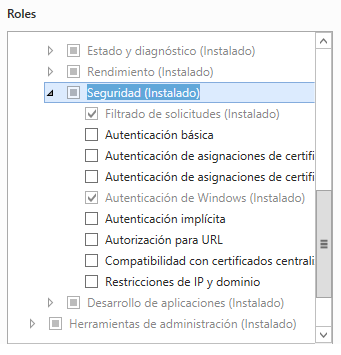

- Seleccione Roles de servidor a la izquierda y marque Servidor web (IIS) en la lista Roles.
- Si se le pregunta si desea añadir automáticamente otros servicios, seleccione Agregar características.
- En la sección Roles de servidor, seleccione los roles siguientes:
