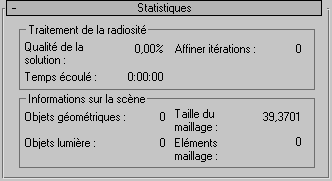

Panneau déroulant Statistiques (radiosité)
Ce panneau déroulant répertorie les informations sur le traitement de la radiosité.
Interface
Zone Traitement de la radiosité
Indique le niveau de qualité et le nombre d'itérations d'affinement courants dans le processus de radiosité.
Qualité de la solution
Niveau de qualité courant dans le processus de radiosité.
Affiner itérations
Nombre d'itérations d'affinement dans le processus de radiosité.
Temps écoulé
Temps passé dans le traitement de la solution depuis la dernière réinitialisation.
Zone Informations sur la scène
Répertorie des informations sur le traitement de radiosité de la scène.
Objets géométriques
Indique le nombre d'objets traités.
Objets lumière
Indique le nombre d'objets lumineux traités.
Remarque : Les objets auto-illuminés possèdent une lumière par face.
Taille du maillage
Indique la taille des éléments de maillage de radiosité en unités universelles.
Eléments maillage
Indique le nombre d'éléments dans le maillage traité.
Remarque : Les faces des objets translucides, à deux faces et transparents apparaissent deux fois dans le décompte.
