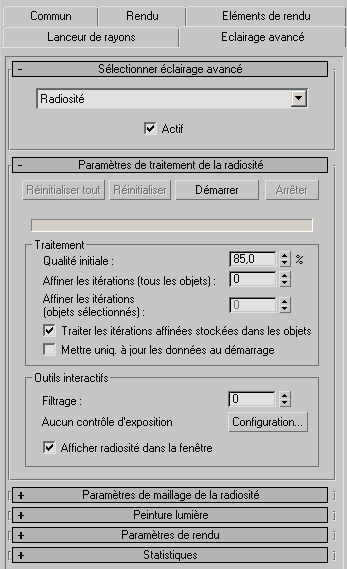

Interface
Les commandes de radiosité apparaissent sous la forme de panneaux déroulants dans le groupe de fonctions Eclairage avancé de la boîte de dialogue Configuration du rendu. Pour choisir la radiosité, utilisez le panneau déroulant Eclairage avancé.
