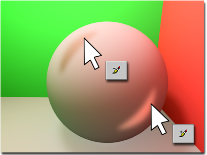

Ajouter illumination
Ajoute l'illumination commençant au sommet d'un objet sélectionné. 3ds Max ajoute l'illumination en fonction de la quantité de la double flèche Pression. La quantité de pression correspond à un pourcentage de l'énergie échantillonnée. Par exemple, si un mur reçoit environ 2 000 lux, Ajouter illumination ajoute 200 lux à la surface de l'objet sélectionné.
Supprimer illumination
Supprime l'illumination commençant au sommet d'un objet sélectionné. 3ds Max supprime l'illumination en fonction de la quantité de la double flèche Pression. La quantité de pression correspond à un pourcentage de l'énergie échantillonnée. Par exemple, si un mur reçoit environ 2 000 lux, Supprimer illumination supprime 200 lux de la surface de l'objet sélectionné.

Utilisation de la peinture lumière pour ajouter ou supprimer de la lumière dans une solution de radiosité.
