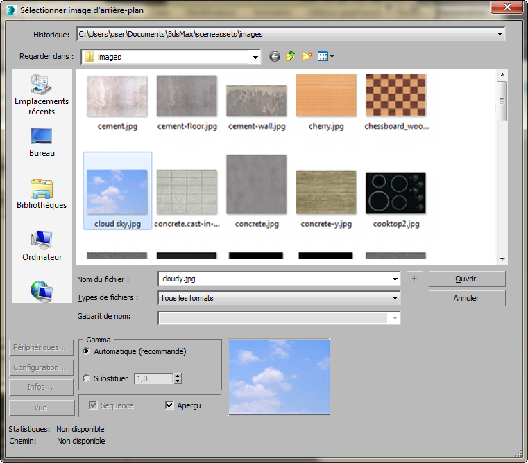

La boîte de dialogue Sélectionner image d'arrière-plan permet de choisir un fichier ou une séquence de fichiers pour l'arrière-plan d'une fenêtre.
Modèle de paysage urbain avec une image de ciel utilisée en arrière-plan fenêtre
Vous pouvez également convertir un ensemble de fichiers numérotés en séquence au format IFL (liste fichiers image). Ce processus est semblable à celui utilisé par l'utilitaire Gestionnaire IFL.
Procédures
Pour sélectionner une image d'arrière-plan pour une fenêtre :
- Activez la fenêtre dans laquelle vous souhaitez placer l'image.
- Sélectionnez le menu Vues
Arrière-plan fenêtre
Arrière-plan fenêtre.
- Dans la zone Origine arrière-plan, cliquez sur Fichiers.
- Dans le champ Rechercher dans, parcourez le répertoire contenant le fichier à utiliser pour l'arrière-plan.
Remarque : La boîte de dialogue Sélectionner image d'arrière-plan affiche le dernier répertoire dans lequel vous avez sélectionné une image bitmap, et non pas le chemin d'accès aux bitmaps par défaut défini dans la
boîte de dialogue Configurer les chemins utilisateur.
- Sélectionnez le nom du fichier dans la fenêtre de liste de fichiers.
- Cliquez sur Ouvrir pour sélectionner l'image et fermer la boîte de dialogue.
- Cliquez sur OK pour fermer la boîte de dialogue Arrière-plan fenêtre et afficher l'image d'arrière-plan.
Pour sélectionner un ensemble d'images immobiles comme arrière-plan fenêtre :
- Dans la zone Origine arrière-plan, choisissez Fichiers.
- Dans le champ Regarder dans, parcourez le répertoire contenant la séquence de fichiers.
Ils doivent être numérotés en séquence (par exemple, image01.bmp, image02.bmp, image03.bmp).
Conseil : Le cas échéant, changez le type de fichier pour qu'il corresponde à l'extension de fichier de la séquence, ou choisissez Tous les formats.
- Activez Séquence et choisissez le nom du premier fichier séquentiel (par exemple, image01.bmp).
- Utilisez le bouton Parcourir de cette boîte de dialogue pour désigner un répertoire de votre disque dur dans le chemin cible. Ne désignez pas d'unité de CD-ROM, car il n'est pas possible d'y enregistrer le fichier.
- Choisissez les options qui vous intéressent, puis cliquez sur OK.
Le fichier IFL (liste fichier image) est enregistré dans le répertoire cible.
Interface
- Historique
- Affiche une liste des répertoires récemment explorés.
- Regarder dans
- Ouvre une fenêtre de navigation permettant de se déplacer vers d'autres répertoires ou lecteurs.
Dossier précédent
- Cliquez pour revenir au dernier dossier consulté.
Niveau supérieur
- Permet de monter d'un niveau dans la structure de répertoires.
Créer un nouveau répertoire
- Vous donne la possibilité de créer un dossier lorsque vous êtes dans cette boîte de dialogue.
Menu Vue
- Vous permet de choisir le niveau de détails à afficher dans la liste de fichiers.
- [fenêtre de liste]
- Lorsque Détails est activé, le contenu du répertoire est affiché avec le nom, la taille, le type, la date de modification et les attributs. Pour trier les fichiers, cliquez sur l'étiquette correspondant à l'un des paramètres.
- Nom de fichier
- Affiche le nom du fichier sélectionné dans la liste.
- Types de fichier
- Affiche tous les types de fichiers pouvant être affichés. Cette option joue le rôle de filtre de la liste.
- Modèle de nom
- Cette option n'est pas disponible dans la boîte de dialogue Sélectionner image d'arrière-plan.
- Ouvrir
- Sélectionne le fichier mis en surbrillance et ferme la boîte de dialogue.
- Annuler
- Annule la sélection et ferme la boîte de dialogue.
- Périphériques
- Vous permet de sélectionner une image d'arrière-plan issue d'un périphérique numérique (L'installation par défaut de 3ds Max ne prend en charge aucun périphérique.)
- Configuration
- Affiche la boîte de dialogue Contrôle liste fichiers image permettant de créer un fichier IFL. Disponible uniquement lorsque l'option Séquence est activée et que le répertoire affiché contient des fichiers numérotés séquentiellement.

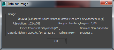

- Infos
- Affiche des informations supplémentaires sur le fichier, comme le nombre d'images/sec, la qualité de compression, la taille du fichier et la résolution. Ces informations dépendent du type d'informations enregistrées avec le type de fichier.
Si le fichier intègre une valeur, cette dernière est affichée dans la boîte de dialogue. Dans le cas contraire, elle affiche Non disponible.
- Affichage
- Affiche le fichier selon sa résolution réelle. Si le fichier est un film, le diffuseur de média est activé à cet effet.
Zone Gamma
Pour définir les options Gamma du fichier de sortie, vous devez activer l'option Activer correction gamma du groupe de fonctions Gamma de la boîte de dialogue Préférences (Personnaliser
Préférences
Gamma). Dans le cas contraire, les commandes gamma ne sont pas disponibles dans la boîte de dialogue Sélectionner image d'arrière-plan.
- Gamma
- Détermine la prise en charge du gamma dans l'image bitmap.
Automatique (Recommandé) (valeur par défaut). Utilise la valeur gamma intégrée dans le bitmap entrant. S'il n'existe aucune valeur gamma intégrée, 3ds Max se base sur le nombre de bits de l'image. On part du principe que les images avec une plage dynamique faible (8 ou 16 bits) ont un gamma sRGB standard de 2,2 et que les images avec une plage dynamique élevée (à virgules flottantes ou logarithmiques) sont linéaires et utilisent un gamma de 1,0 (aucune correction).
Pour la plupart des scènes, il est recommandé de définir la gestion des gamma sur Automatique.
Substituer Définit une valeur gamma de remplacement définie par l'utilisateur.
Remarque : N'utilisez l'option Substituer que si votre scène utilise des bitmaps créés (ou modifiés) par d'autres programmes et que vous avez besoin de régler différemment le gamma pour chaque programme.
[Séquence et Zone aperçu]
- Séquence
- Crée une séquence IFL (liste de fichiers image) selon vos spécifications. Chaque image sélectionnée fait l'objet d'une vérification afin de déterminer si une séquence IFL correcte peut être créée. Si l'image sélectionnée ne produit pas de liste, cette option est toujours disponible, mais n’a aucun effet.
- Aperçu
- Affiche l'image sous forme de vignette dans la fenêtre Image.
- Fenêtre Image
- Affiche une vignette du fichier sélectionné lorsque Aperçu est activé.
- Statistiques
- Affiche la résolution, la profondeur de couleur, le type de fichier et le nombre d'images du fichier sélectionné.
- Lieu
- Affiche le chemin complet du fichier. Ces informations, affichées dans la partie inférieure de la fenêtre, permettent de toujours savoir précisément où vous vous trouvez.
