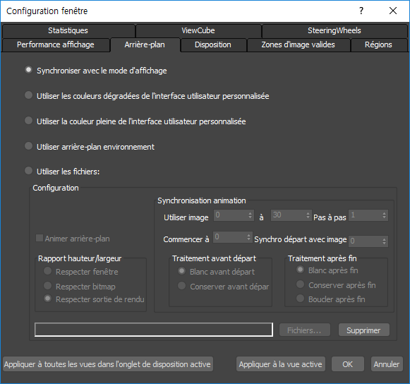

Fournit des options pour l'affichage de l'arrière-plan de la fenêtre.
Interface
- Synchroniser avec le mode d'affichage Affiche l'arrière-plan en dégradé si l'environnement est noir. Sinon, l'arrière-plan d'environnement est utilisé. Les modes d'affichage Couleur uniforme, Ligne masquée, Filaire, Boîte englobante et Assistant de modèle, qui possèdent un arrière-plan gris uni, constituent des exceptions. Cette option est activée par défaut.
- Utilisez Personnalisation des couleurs de dégradé de l'interface utilisateur (valeur par défaut pour les fenêtres Perspective). Affiche l'arrière-plan en dégradé.
Pour personnaliser les couleurs de dégradé, utilisez la boîte de dialogue Personnaliser interface utilisateur
groupe de fonctions Couleurs
options Arrière-plan en dégradé dans le bas de la fenêtre et Arrière-plan en dégradé dans le haut de la fenêtre.
- Utilisez Personnalisation de la couleur unie de l'interface utilisateur(valeur par défaut pour les fenêtres axonométriques). Affiche l'arrière-plan en tant que couleur unie.
Pour personnaliser la couleur unie de l'arrière-plan, utilisez la boîte de dialogue Personnaliser interface utilisateur
option Arrière-plan fenêtre.
- Utiliser arrière-plan environnement Affiche l'arrière-plan défini dans le groupe de fonctions Environnement.
- Utiliser les fichiers Affiche une image utilisée pour les fenêtres uniquement.

Elle vous permet de sélectionner l'image ou l'animation à afficher dans la fenêtre active, de définir la synchronisation des images entre le fichier image animé et la scène actuelle et d'activer ou de désactiver l'image affectée. Ces modifications n'ont aucun impact sur le rendu de scène.

Zone Configuration
- Animer arrière-plan
- Activez cette option pour utiliser un arrière-plan animé. Reportez-vous à la rubrique Pour afficher un arrière-plan animé. Cette option est désactivée par défaut.

Zone Rapport hauteur/largeur
Contrôle les proportions de l'arrière-plan de la fenêtre en les faisant correspondre au bitmap, à la sortie du rendu ou à la fenêtre elle-même.
Respecter fenêtre
Modifie le rapport hauteur/largeur de l'image pour qu'il corresponde au rapport hauteur/largeur de la fenêtre.
Respecter bitmap
Si cette case est cochée, le rapport hauteur/largeur de l'image est verrouillé sur le rapport hauteur/largeur initial du bitmap.
Respecter sortie de rendu
(valeur par défaut) Si cette case est cochée, le rapport hauteur/largeur de l'image est modifié pour correspondre au rapport hauteur/largeur du périphérique de sortie de rendu actuellement sélectionné.
Remarque : Quand l'option Respecter image bitmap ou Respecter sortie de rendu est choisie, 3ds Max centre l'image et, le cas échéant, fond les bords de la fenêtre à la couleur de l'arrière-plan par défaut.
Zone Synchronisation animation
Contrôle la façon dont les séquences d'images (par exemple, à partir de fichiers IFL, AVI ou MOV) sont synchronisées avec la fenêtre pour la rotoscopie.
- Utiliser image
Le premier champ définit la première image de la nouvelle séquence que vous voulez utiliser et le second champ, la dernière image.
- Pas
Définit l'intervalle entre les images que vous voulez utiliser. Par exemple, si ce champ à double flèche est défini sur la valeur 7, 3ds Max utilise une image sur sept.
- Commencer à
Indique le numéro de l'image à laquelle la première image d'entrée doit apparaître. Ce qui se passe dans la fenêtre avant l'image de départ est fonction de l'option "Traitement avant départ" sélectionnée (voir ci-dessous).
- Synchro départ avec image
Détermine l'image de votre nouvelle séquence entrante qui est affichée sur l'image Commencer à. Par exemple, vous pouvez avoir une séquence IFL de 30 images qui commence dans votre conception à l'image 10, mais vous pouvez synchroniser la 5ème image de la séquence IFL sur l'image 10 en donnant à l'option Synchro départ la valeur 5.
- Traitement avant départ
- Détermine ce qui se produit à l'arrière-plan de la fenêtre avant la première image.
- Blanc avant départSi cette case est cochée, l'arrière-plan de la fenêtre est vierge avant l'image de départ.
- Conserver avant départSi cette case est cochée, l'arrière-plan de la fenêtre contient l'image de départ.
- Traitement après fin
- Détermine ce qui se passe à l'arrière-plan de la fenêtre après la dernière image d'entrée.
- Blanc après finL'arrière-plan de la fenêtre est vierge après la dernière image d'entrée.
- Conserver après finSi cette case est cochée, l'arrière-plan de la fenêtre contient la dernière image d'entrée jusqu'à la dernière image de l'animation.
- Boucler après finLorsque cette case est cochée, l'arrière-plan de la fenêtre boucle à l'infini de l'image finale à l'image de départ.
- [champ nom du fichier]
- Affiche le chemin et le nom de fichier de l'image bitmap que vous avez sélectionnée.
- Fichiers
Cliquez pour ouvrir la boîte de dialogue Sélectionner image d'arrière-plan qui vous permet de sélectionner le fichier ou la séquence de fichiers à utiliser comme arrière-plan.
- Supprimer
- Cliquez sur ce bouton pour supprimer l'image d'arrière-plan choisie.

- Ouvrez la boîte de dialogue Configuration fenêtre, puis le panneau Arrière-plan (raccourci clavier : Alt+B).
- Sélectionnez Utiliser les fichiers.
- Cliquez sur le bouton Fichiers dans la zone Configuration.
La boîte de dialogue Sélectionner image d'arrière-plan s'ouvre.
- Celle-ci permet d'ouvrir l'image ou l'animation à utiliser.
- Pour afficher l'image dans une fenêtre, cliquez sur Appliquer à la vue active. Pour afficher l'image dans toutes les fenêtres, cliquez sur Appliquer à toutes les vues dans l'onglet Disposition active.
