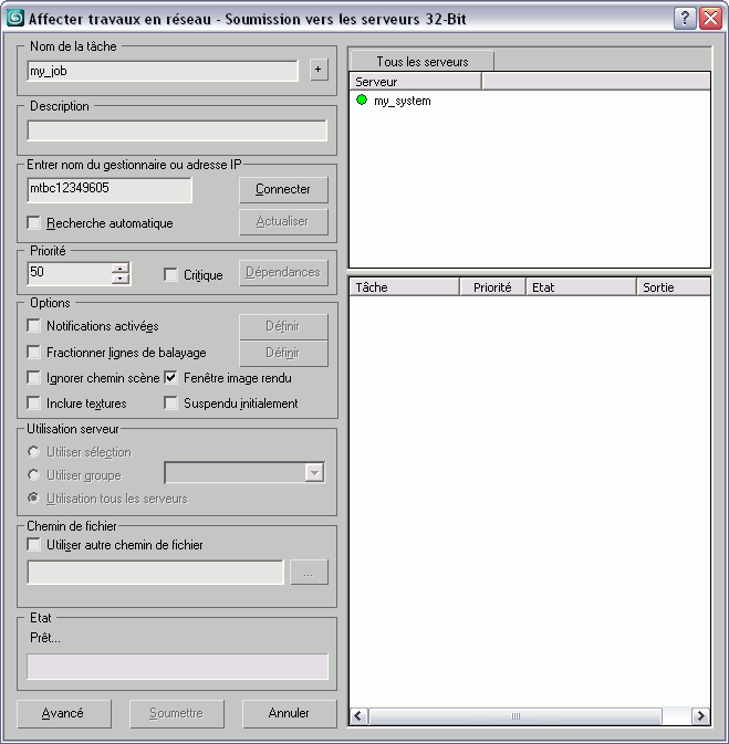

Utilisation de la boîte de dialogue Affecter travaux en réseau
Utilisez la boîte de dialogue Affecter travaux en réseau pour définir le nom des travaux de rendu, indiquer les ordinateurs sur lesquels ils seront effectués et soumettre ces travaux aux serveurs de rendu.
Vous pouvez soumettre autant de travaux que vous le souhaitez au cours d'une même session. Ouvrez chaque fichier dont vous voulez effectuer le rendu, puis soumettez-le en exécutant la procédure standard. Chaque travail est placé à la suite du dernier travail soumis. Si vous soumettez un travail doté d'un nom de sortie identique à un autre travail de la file, un message d'avertissement s'affiche, vous invitant à confirmer le remplacement des images du travail existant.

Pour utiliser la boîte de dialogue Affecter travaux en réseau :
  1. Dans la boîte de dialogue Configuration du rendu zone Sortie rendu, cliquez sur le bouton ellipse puis indiquez le nom et le chemin du fichier de sortie en utilisant la convention UNC (Universal Naming Convention). La méthode la plus simple pour définir un chemin UNC consiste à utiliser les options Enregistrer dans Favoris réseau.
  2. Dans la boîte de dialogue Configuration du rendu liste déroulante Cible, choisissez Soumettre au rendu en réseau.
    La boîte de dialogue Affecter travaux en réseau s'affiche.
    Remarque : Dans les boîtes de dialogue Rendu en texture et Evénement sortie image, choisissez le rendu réseau en activant une case à cocher Rendu réseau.
  3. Dans la boîte de dialogue Affecter travaux en réseau, indiquez un nom de travail.
    Par défaut, il correspond au nom de la scène actuelle. Cliquez sur le bouton plus (+) en regard de la zone Nom de la tâche pour incrémenter le nom du travail. Contrairement aux boutons des boîtes de dialogue de sélection de fichiers, ce bouton ne lance pas automatiquement le travail.
    Remarque : 3ds Max ne permet pas de soumettre plusieurs travaux portant le même nom.
  4. Indiquez si le gestionnaire de réseau doit être localisé automatiquement ou manuellement. Par défaut, 3ds Max le recherche automatiquement à l'aide du masque de sous-réseau défini dans la boîte de dialogue. Vous pouvez également activer la recherche manuelle afin d'entrer le nom ou l'adresse IP de l'ordinateur exécutant le gestionnaire.
  5. Cliquez sur Connecter pour continuer.
    La liste de tous les serveurs disponibles pour le rendu en réseau apparaît. Chaque serveur est accompagné d'une icône de couleur indiquant son état :

Interface
Zone Nom du travail
[Champ Nom du travail]
Entrez un nom pour la tâche. Cette valeur est obligatoire. Le bouton + situé en regard du champ permet d'ajouter une numérotation incrémentielle au nom (Tâche01, Tâche02, etc.).
Groupe Description
[Champ Description]
Entrez une description facultative de la tâche.
Zone Entrer masque de sous-réseau/Entrer nom du gestionnaire ou adresse IP
[Champ Nom du gestionnaire ou Adresse IP]
Lorsque la recherche manuelle est désactivée, saisissez le nom de la machine gestionnaire de réseau ou son adresse IP.
[Champ Masque de sous-réseau]
Lorsque la recherche automatique est activée, permet d'entrer le masque de réseau utilisé pour la recherche automatique. Pour plus d'informations sur l'utilisation des masques de sous-réseau, reportez-vous à la rubrique Configuration du protocole TCP / IP.
Connecter/Déconnecter
Etablit la connexion avec le gestionnaire de réseau. 3ds Max conserve les paramètres généraux de la connexion ; il vous suffit ainsi de les modifier lorsque vous souhaitez spécifier un autre gestionnaire. Si vous êtes connecté au gestionnaire de réseau, cliquez sur Déconnecter pour vous déconnecter du gestionnaire actuel afin d'en sélectionner un autre.
Recherche automatique
Permet de définir si 3ds Max se connecte à un gestionnaire particulier ou recherche celui dont le masque de sous-réseau est indiqué lorsque vous cliquez sur Connecter. Lorsque cette option est désactivée, 3ds Max tente de se connecter au gestionnaire défini dans ce groupe. Lorsqu'elle est activée, il parcourt le réseau afin de localiser le gestionnaire à l'aide du masque de sous-réseau indiqué.
Actualiser
Met à jour les listes de serveurs et de travaux.
Par défaut, un travail utilise tous les serveurs. Si la case Utiliser tous les serveurs (zone Options Utiliser tous les serveurs) est cochée , vous pouvez choisir un ou plusieurs serveurs de rendu. Si le rendu est effectué dans un format de fichier multi-image tel que AVI ou MOV, vous ne pouvez choisir qu'un seul serveur.
Zone Priorité
Priorité
Indique le niveau de priorité du travail. Plus la valeur est réduite, plus le travail est urgent. La valeur par défaut est 50.
Prenons l'exemple d'un travail doté du niveau de priorité 1 (Travail B) soumis à un gestionnaire de réseau actuellement utilisé pour le rendu d'un travail dont le niveau de priorité est 2 (Travail A). Le niveau de priorité du travail B étant plus élevé, le travail A est interrompu pour permettre le traitement du travail prioritaire. Lorsque le travail B est terminé, 3ds Max reprend le rendu du travail A.
Si plusieurs travaux présentent le même niveau de priorité, ils sont exécutés dans l'ordre dans lequel ils sont soumis.
