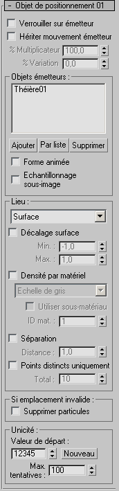

L'interface utilisateur apparaît dans le groupe de fonctions Paramètres, à droite de la boîte de dialogue Vue particule.
- Verrouiller sur émetteur
- Lorsque cette option est activée, toutes les particules restent à leur position initiale sur l'émetteur. On dit alors qu'elles sont " collées " à l'émetteur. Lorsque cette option est désactivée, la position de naissance de chaque particule est déterminée par l'emplacement courant de l'émetteur. Cette option est désactivée par défaut.
- Hériter mouvement émetteur
- Lorsque cette option est activée, Particle Flow adapte la vitesse et la direction du mouvement de chaque particule à ceux de l'émetteur au moment de la naissance. Lorsqu'elle est désactivée, le mouvement de l'émetteur n'a pas d'effet sur celui des particules. Cette option est uniquement disponible lorsque Verrouiller sur émetteur est désactivé. Cette option est désactivée par défaut.
Remarque : si, par la suite, l'événement est doté d'un opérateur Vitesse, il remplace tout mouvement communiqué par Hériter mouvement émetteur.
- Multiplicateur
- Détermine, sous forme de pourcentage, dans quelle mesure les particules héritent du mouvement de l'émetteur. Cette option est uniquement disponible lorsque Hériter mouvement émetteur est activé. Valeur par défaut : 100.
Pour que les particules se déplacent deux fois moins vite que l'émetteur, définissez Multiplicateur sur 50. Pour qu'elles se déplacent à la même vitesse, réglez-la à 100 (valeur par défaut). Pour que les particules se déplacent deux fois plus vite que l'émetteur, définissez Multiplicateur sur 200.
- Variation
- Détermine, sous forme de pourcentage, dans quelle mesure le mouvement hérité de l'émetteur peut varier pour chaque particule. Pour déterminer le multiplicateur final pour chaque particule, la valeur Variation est multipliée par un nombre aléatoire compris entre -1.0 et 1.0, puis ajoutée à la valeur Multiplicateur. Valeur par défaut : 0.
Zone Objets émetteurs
Utilisez ces commandes pour définir les objets à utiliser comme émetteurs de particules. La liste de cette zone affiche les objets ou la géométrie de référence que l'opérateur utilise comme émetteurs.
Si vous n'assignez aucun objet, Particle Flow utilise les coordonnées univers d'origine (0,0,0) comme source émetteur.
Avec plusieurs objets émetteurs, la division des particules parmi les objets dépend de quelle option vous avez choisie pour Lieu. Si vous avez défini Lieu sur Pivotement, chaque objet a un point d'émission et émet le même nombre de particules (nombre total de particules/nombre d'objets). En revanche, si vous avez défini Lieu sur toute autre option, chaque objet émet un nombre de particules proportionnel au nombre de points d'émission disponible par objet. Par exemple, si vous avez défini Lieu sur Volume, un objet plus grand émet plus de particules qu'un objet plus petit. De la même manière, si vous choisissez Arêtes, un objet comportant 100 arêtes émet deux fois plus de particules qu'un objet en comportant 50.
Si vous supprimez de la scène un objet défini comme émetteur, son entrée dans la liste est remplacée par la mention " supprimé ".
Utilisez les boutons Ajouter et Supprimer pour modifier cette liste.
- Ajouter
- Ajoute un objet à la liste. Cliquez sur Ajouter, puis choisissez un objet dans la fenêtre.
- Par liste
- Ajoute plusieurs objets à la liste. Cliquez sur Par liste pour ouvrir la boîte de dialogue Sélectionner objets émetteurs. Elle fonctionne exactement comme Sélectionner dans la scène : mettez en surbrillance les objets à utiliser comme émetteurs, puis cliquez sur le bouton Sélectionner.
- Supprimer
- Supprime un objet de la liste. Sélectionnez l'objet dans la liste, puis cliquez sur Supprimer.
- Forme animée
- Activez cette option pour que les particules émettent depuis la surface d'un objet dont la forme est animée par interpolation ou à l'aide de modificateurs.
- Echantillonnage sous-image
- Lorsque cette option est activée, l'opérateur acquiert l'animation de la forme émetteur repère par repère (c'est-à-dire chaque 1/4800e de seconde), et non image par image. Cela apporte davantage de précision lorsque vous souhaitez que les positions des particules suivent l'animation de la forme de l'objet émetteur.

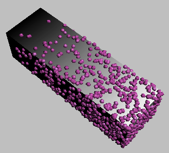

- Echelle de grisParticle Flow convertit en interne la couleur (diffuse) du matériau en échelle de gris, puis émet davantage de particules dans les zones claires (moins dans les zones sombres).
L'émetteur boîte est mappé avec un dégradé. Lorsque l'opérateur Objet de positionnement est défini sur Densité par matériel
Echelle de gris, les particules apparaissent à une plus grande fréquence dans les zones plus claires de la boîte.
- Opacitéles particules sont plus susceptibles d'apparaître dans les zones opaques que dans les zones transparentes.
- Niveaux de gris et opacitécombine les deux : plus de particules apparaissent sur les zones claires et opaques que sur les zones sombres et transparentes.
