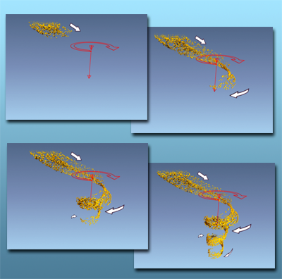

La déformation spatiale Vortex applique une force aux systèmes de particules, les faisant tourbillonner puis retomber en un jet long et fin appelé puits du vortex. Le vortex est utilisé pour créer des trous noirs, des tourbillons, des tornades ou d'autres objets avec un effet d'entonnoir.
Les paramètres de déformation spatiale vous permettent de contrôler la forme du vortex, les caractéristiques du puits ainsi que le taux et l'intervalle de capture des particules. Les paramètres de système de particules, tels que la vitesse, ont également des effets sur la forme du vortex.
Flux de particules capturé dans un vortex

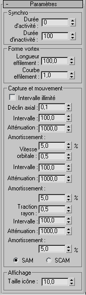

Interface
Zone Synchronisation
- Image début/Image fin
- Numéros d'images auxquelles la déformation devient active et inactive.
Zone Forme vortex
- Longueur effilement
- Contrôle la longueur du vortex, ainsi que sa forme. Avec des valeurs faibles, vous obtiendrez un vortex plus " étroit " qu'avec des valeurs élevées. Valeur par défaut : 100,0.
- Courbe effilement
- Contrôle la forme du vortex. Des valeurs faibles créent un vortex avec une large base tandis que des valeurs élevées créent un vortex avec des côtés presque verticaux. Valeur par défaut : 0 ; intervalle : de 1 à 4
Zone Capture et mouvement
Cette zone contient des paramètres de base pour le déclin axial, la vitesse orbitale et la traction rayon avec des modificateurs Intervalle, Atténuation et Amortissement correspondant à chacun de ces paramètres.
- Intervalle illimité
- Lorsque cette option est activée, le vortex exerce une force d'amortissement maximale sur un intervalle illimité. Lorsqu'elle est désactivée, les paramètres Intervalle et Atténuation s'appliquent.
- Déclin axial
- Spécifie la vitesse à laquelle les particules se déplacent dans la direction de l'axe de déclin.
- Intervalle
- Distance du centre de l'icône Vortex, en unités système, à laquelle l'amortissement axial maximal s'applique. Cette option s'applique uniquement lorsque l'option Intervalle illimité est désactivée.
- Atténuation
- Spécifie la distance maximale au-delà de l'intervalle axial qui sera utilisée pour l'application de l'amortissement axial. La force de l'amortissement axial est plus importante à la distance Intervalle, puis elle diminue de façon linéaire jusqu'à la limite de l'atténuation axiale et ne s'applique plus au-delà de cette valeur. Cette option s'applique uniquement lorsque l'option Intervalle illimité est désactivée.
- Amortissement
- Indique dans quelle mesure le mouvement des particules parallèlement à l'axe de déclin est entravé image par image. Valeur par défaut : 5,0 ; intervalle : de 0 à 100
Pour obtenir des effets subtils, utilisez des valeurs inférieures à 10 %. Pour des effets plus marqués, utilisez des valeurs plus élevées qui atteignent les 100 % en quelques images.
- Vitesse orbitale
- Spécifie la vitesse de rotation des particules.
- Intervalle
- Distance du centre de l'icône Vortex, en unités système, à laquelle l'amortissement orbital maximal s'applique. Cette option s'applique uniquement lorsque l'option Intervalle illimité est désactivée.
- Atténuation
- Spécifie la distance maximale au-delà de l'intervalle orbital qui sera utilisée pour l'application de l'amortissement orbital. La force de l'amortissement orbital est plus importante à la distance Intervalle, puis elle diminue de façon linéaire jusqu'à la limite de l'atténuation orbitale et ne s'applique plus au-delà de cette valeur. Cette option s'applique uniquement lorsque l'option Intervalle illimité est désactivée.
- Amortissement
- Indique dans quelle mesure le mouvement orbital des particules est entravé image par image. Des valeurs faibles produisent une large spirale tandis que des valeurs élevées produisent une spirale étroite. Valeur par défaut : 5,0 ; intervalle : de 0 à 100
- Tract. radiale
- Spécifie la distance par rapport à l'axe de déclin à laquelle les particules tourbillonnent.
- Intervalle
- Distance du centre de l'icône Vortex, en unités système, à laquelle l'amortissement radial maximal s'applique. Cette option s'applique uniquement lorsque l'option Intervalle illimité est désactivée.
- Atténuation
- Spécifie la distance maximale au-delà de l'intervalle radial qui sera utilisée pour l'application de l'amortissement radial. La force de l'amortissement radial est plus importante à la distance Intervalle, puis elle diminue de façon linéaire jusqu'à la limite de l'atténuation radiale et ne s'applique plus au-delà de cette valeur. Cette option s'applique uniquement lorsque l'option Intervalle illimité est désactivée.
- Amortissement
- Indique dans quelle mesure le mouvement radial des particules est entravé image par image. Valeur par défaut : 5,0 ; intervalle : de 0 à 100
- SAM/SCAM
- Détermine si les particules tourbillonnent dans le sens des aiguilles d'une montre ou dans le sens contraire.
Zone Affichage
- Taille icône
- Indique la taille de l'icône.
