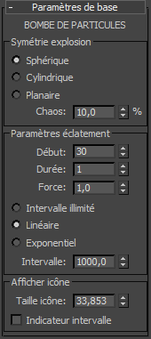

- Sélectionnez l'icône BombeP et placez-la dans le groupe de fonctions Modifier.
- Dans la zone Paramètres d'éclatement, réglez les options Symétrie explosion sur Sphérique, Heure de démarrage sur 10, Durée sur 1 et Force sur 1. Sélectionnez Linéaire si cela n'est pas déjà fait.
- Faites glisser la glissière temps entre les images 9 et 20 pour visualiser l'effet.
- Passez par exemple à l'image 12 et essayez différents paramètres. A noter que lorsque vous augmentez la portée, l'effet d'éclatement s'étend dans l'image actuelle. Si vous réduisez suffisamment la portée, la bombe n'affecte plus de parties de l'objet ni l'objet entier (selon la position de l'icône BombeP). Testez les trois paramètres Faire fondre symétrie en plaçant la bombe au centre de l'objet et en visualisant les différents modèles d'explosion.

Interface
Zone Faire fondre symétrie
Ces options indiquent la forme ou le modèle de l'effet d'explosion.
- Sphérique La force d'explosion part de l'icône BombeP dans toutes les directions. L'icône représente une bombe d'anarchiste sphérique.
- Cylindrique La force d'explosion part perpendiculairement à l'axe central (ou centre) de l'icône cylindrique. L'icône représente un bâton de dynamite avec un détonateur.
- Planaire La force d'explosion part vers le haut et le bas, et est perpendiculaire au plan de l'icône planaire. L'icône représente un plan avec des flèches dirigées vers le haut et vers le bas le long de la direction de la force d'explosion.
- Chaos
- Fait varier les forces d'explosion pour chaque particule ou chaque image (effet similaire au mouvement brownien avec un taux de variation de la direction de la force égal à la fréquence de l'intervalle de rendu). Remarque : l'effet de ce paramètre s'applique uniquement lorsque la double flèche Durée est définie sur 0.
Zone Paramètres éclatement
- Début
- Numéro de la première image dans laquelle les forces d'impulsion sont appliquées aux particules.
- Durée
- Nombre d'images, après la première image, auxquelles sont appliquées les forces. Cette valeur est généralement un petit nombre compris entre 0 et 3.
- Portée
- Changement de vélocité le long du vecteur d'explosion, en unités par image. L'augmentation de la portée accélère la vitesse à laquelle les particules sont projetées à partir de l'icône Bombe.
- Intervalle illimité Les effets de l'icône Bombe s'appliquent à toutes les particules liées dans la scène. Cette option ne tient pas compte du paramètre Intervalle (qui spécifie la distance de l'effet BombeP).
- Linéaire Les forces d'impulsion diminuent de façon linéaire de la valeur maximale du paramètre Portée jusqu'à 0 au niveau du paramètre Intervalle spécifié.
- Exponentiel Les forces d'impulsion diminuent de façon exponentielle de la valeur maximale du paramètre Portée jusqu'à 0 au niveau du paramètre Intervalle spécifié.
Intervalle Distance maximale, en unités, sur laquelle l'icône BombeP affecte le système de particules lié. Par exemple, si la portée est juste assez grande pour n'atteindre qu'une partie du système de particules, seule cette partie sera affectée.
Si vous activez l'option Indicateur intervalle (voir ci-après), l'étendue de l'intervalle est indiquée par une sphère à trois cercles. Si vous sélectionnez Intervalle illimité, ce paramètre n'a pas d'effet.
Zone Afficher icône
Ces options agissent sur la présentation visuelle de l'icône BombeP.
- Taille icône
Modifie la taille globale de l'icône BombeP.
- Indicateur intervalle
Affiche une sphère en mode filaire qui indique le niveau d'influence de la bombe à particules. Si vous avez sélectionné Intervalle illimité, cette option n'a aucun effet.
