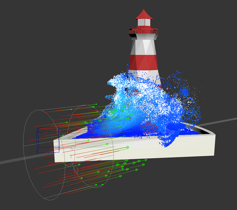

Utilisez les champs de mouvement pour appliquer des forces aux particules, fluides et sommets.
Champ de mouvement agissant sur une simulation de fluide, avec grille de vélocité activée.
