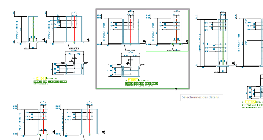

Le workflow de création d'une liste pour des détails spécifiques est très similaire au workflow de création d'une liste pour l'ensemble du plan. Toutefois, avant le placement de la liste dans le plan, vous devez sélectionner les détails souhaités. Tous les éléments des détails sélectionnés seront évalués dans la liste. La sélection peut inclure un ou plusieurs détails, y compris les présentations.
Sélection du détail

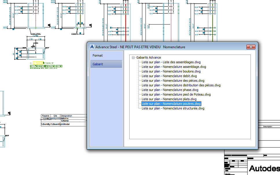

Sélection du gabarit

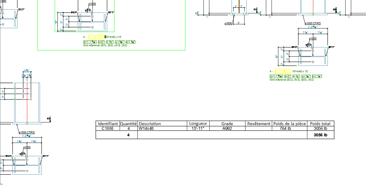

Liste mise à jour
