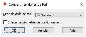

. La fiche de travail Convertir en dalles de toit affiche les styles de dalle de toit existants dans votre dessin en cours.
Fiche de travail Convertir en dalles de toit
