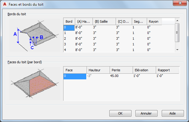

Cette procédure permet de modifier les bords et les faces du toit. Vous pouvez modifier :
Au fur et à mesure que vous sélectionnez les bords, ils sont numérotés à partir de zéro et s'affichent dans la boîte de dialogue.
| Pour... | Action... |
| modifier la hauteur d'un bord de toit | sélectionnez Hauteur pour le bord de toit et entrez une valeur. |
| modifier la saillie d'un bord de toit | sélectionnez Saillie pour le bord de toit et entrez une valeur. |
| modifier le nombre de segments d'un bord de toit incurvé | sélectionnez Segments pour le bord de toit et entrez le nombre de votre choix. |
| modifier le rayon d'un bord de toit incurvé | sélectionnez Rayon pour le bord de toit et entrez une valeur. |
| modifier la hauteur d'une face de toit | sélectionnez Hauteur pour la face de toit et entrez une valeur. |
| modifier la pente d'une face de toit | sélectionnez Pente pour la face de toit et entrez une valeur. |
| ajouter une face au bord sélectionné | cliquez sur l'espace vide situé au-dessous du dernier nombre dans la colonne Face, puis entrez les valeurs de hauteur et de pente. |
| supprimer une face de toit | sélectionnez le numéro de colonne Face, puis appuyez sur la touche Supprimer. |
