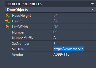

- Sélectionnez les objets auxquels vous souhaitez ajouter une propriété manuelle ou un champ, cliquez à l'aide du bouton droit de la souris et choisissez Propriétés.
- Dans la palette des propriétés, cliquez sur l'onglet Données étendues.
Remarque : S'il n'apparaît aucune donnée de jeux de propriétés, cela signifie qu'aucun jeu de propriétés n'est associé aux objets en question.
- Entrez une valeur pour une propriété manuelle.
| Pour... |
Action |
| spécifier une valeur alphanumérique |
sélectionnez la propriété et entrez une valeur. |
| insérer un champ |
cliquez avec le bouton droit de la souris dans la valeur actuelle de la propriété et choisissez Insérer un champ. Sélectionnez un champ dans l'une des catégories disponibles, spécifiez le format souhaité et cliquez sur OK. |
