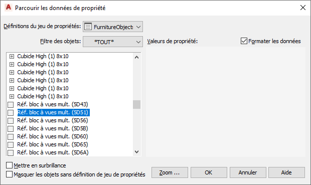

Cette procédure permet d'accéder aux données de tous les jeux de propriétés d'un dessin et les visualiser.
Cet outil figure dans la section Outils de nomenclature et de rapport du Catalogue d'outils standard. Vous pouvez l'ajouter à n'importe quelle palette d'outils.
| Pour... | Action... |
| faire en sorte qu'un objet soit mis en surbrillance dans le dessin lorsque vous sélectionnez un jeu de propriétés associé à cet objet ou à son style | sélectionnez Mettre en surbrillance. |
| empêcher qu'un objet soit mis en surbrillance dans le dessin lorsque vous sélectionnez un jeu de propriétés associé à cet objet ou à son style | désactivez Mettre en surbrillance. |
| afficher les objets dans le volet de droite, que la définition de jeu de propriétés sélectionnée soit associée ou non aux objets | désactivez l'option Masquer les objets sans définitions de jeux de propriétés. |
| afficher uniquement les objets auxquels la définition de jeu de propriétés est associée | sélectionnez l'option Masquer les objets sans définitions de jeux de propriétés. |
| afficher les données brutes, non formatées dans le jeu des propriétés | désactivez Formater les données. |
| afficher l'objet ou le type de style auxquels s'applique un jeu de propriétés | sélectionnez le jeu de propriétés. Le volet de droite répertorie les valeurs de propriété, le cas échéant et les objets ou les styles auxquels le jeu de propriétés peut être associé. |
| afficher la liste des objets ou styles auxquels un jeu de propriétés est associé | appliquez le filtre des objets au jeu de propriétés. Le volet de gauche répertorie les volets ou les styles auxquels le jeu de propriétés est associé. Si l'option Mettre en surbrillance est sélectionnée, tous les objets auxquels le jeu de propriétés est associé (directement ou par le biais d'un style) sont mis en surbrillance dans le dessin. |
| afficher les valeurs de propriété d'un jeu de propriétés spécifique ou d'un objet ou style spécifique | sous le jeu de propriétés, sélectionnez l'objet ou le style. Le volet de droite présente les valeurs pour l'objet ou le style sélectionné. |

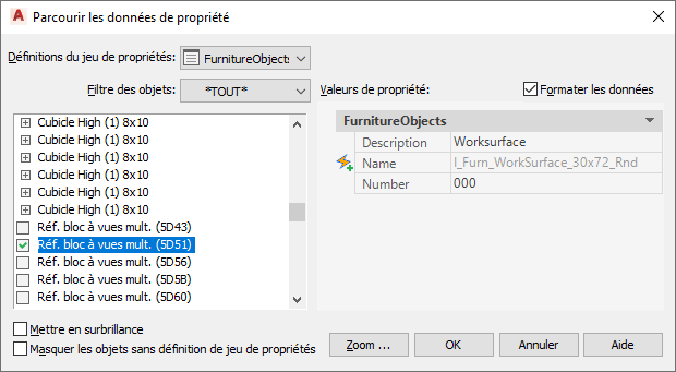

Affichage des valeurs des propriétés des objets auxquels des jeux de propriétés sont associés
| dissocier un jeu de propriétés d'un objet ou d'un style | désactivez l'objet ou le style sélectionné. |
| ajouter un jeu de propriétés aux objets ou aux styles | sélectionnez l'objet ou le style concerné. |
