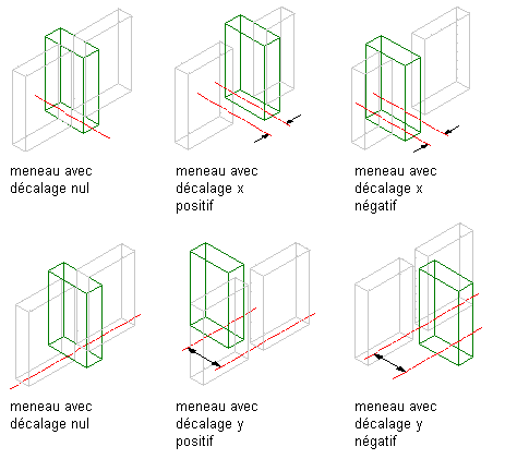

Cette procédure permet de définir des meneaux décalés par rapport au début ou à l'extrémité de l'unité du mur-rideau pour allonger ou raccourcir le bord ou insérer un décalage dans la direction X ou Y pour déplacer le bord. Par exemple, vous pouvez représenter un vitrage en biseau en décalant les meneaux pour les placer derrière les éléments de remplissage des panneaux vitrés.
| Décalage | Description |
| X | Un décalage X positif déplace les meneaux verticaux vers l'extrémité de l'unité de mur-rideau tandis qu'un décalage X négatif les déplace vers le début. Un décalage X positif déplace les meneaux horizontaux vers le haut de l'unité de mur-rideau tandis qu'un décalage X négatif les déplace vers le bas. |
| Y | Dans une vue en plan, un décalage Y positif déplace les meneaux au-dessus de la ligne de base, tandis qu'un décalage Y négatif les déplace au-dessous. |
| Début | Une valeur de début négative pour le décalage de début prolonge les meneaux au-delà du point de départ alors qu'une valeur positive réduit ces derniers. |
| Fin | Une valeur de fin négative pour le décalage de fin prolonge les meneaux au-delà du point d'arrivée alors qu'une valeur positive réduit ces derniers. |
