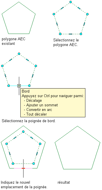

Affichage de l'info-bulle de la poignée de bord du polygone AEC

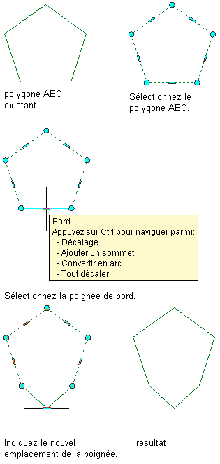

Quatre modes d'édition sont possibles avec la poignée de bord : Décalage, Ajouter un sommet, Convertir en arc et Tout décaler. Le mode Décalage est sélectionné par défaut. Il permet de décaler le bord sélectionné dans une direction perpendiculaire à son milieu. Selon la forme du polygone AEC et le bord que vous choisissez de modifier, les lignes mitoyennes sont étendues ou ajustées et de nouvelles lignes sont ajoutées, le cas échéant.
Décalage du bord d'un polygone AEC à l'aide de sa poignée de bord

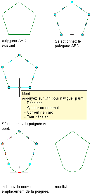

Le mode d'édition Convertir en arc permet de convertir le bord sélectionné en un arc et d'étirer son milieu. La poignée de bord d'un arc est également associée au mode d'étirement, qui permet d'étirer le milieu du bord après sa conversion en arc.
Conversion du bord d'un polygone AEC en arc à l'aide de sa poignée de bord

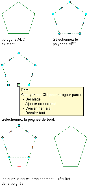

Le mode Tout décaler place tous les bords d'un polygone AEC à équidistance. Lorsque vous faites glisser un bord, la position de tous les autres bords est corrigée en conséquence. Cette option est très utile lors des opérations de redimensionnement classiques, telles que la mise à l'échelle d'un polygone AEC.
Décalage de tous les bords d'un polygone AEC à l'aide de sa poignée de bord
| Pour... | Action... |
| décaler le bord | placez le bord à l'endroit souhaité et cliquez ou entrez une valeur et appuyez sur la touche ENTREE. |
| ajouter un sommet et créer un bord | appuyez sur la touche CTRL pour basculer en mode d'édition Ajouter un sommet. Placez le bord à l'emplacement désiré et cliquez ou entrez une valeur et appuyez sur la touche Entrée. |
| convertir le bord sélectionné en arc | appuyez deux fois sur la touche CTRL pour basculer en mode d'édition Convertir en arc. Etirez le milieu jusqu'à l'emplacement désiré et cliquez ou entrez une valeur et appuyez sur la touche ENTREE. |
| décaler tous les bords à une distance identique | appuyez trois fois sur la touche CTRL pour activer le mode Tout décaler. Placez le bord sélectionné à l'emplacement désiré pour tous les bords et cliquez ou bien entrez une valeur et appuyez sur la touche Entrée. |
Vous pouvez appuyer sur la touche CTRL pour basculer d'un mode d'édition à l'autre.

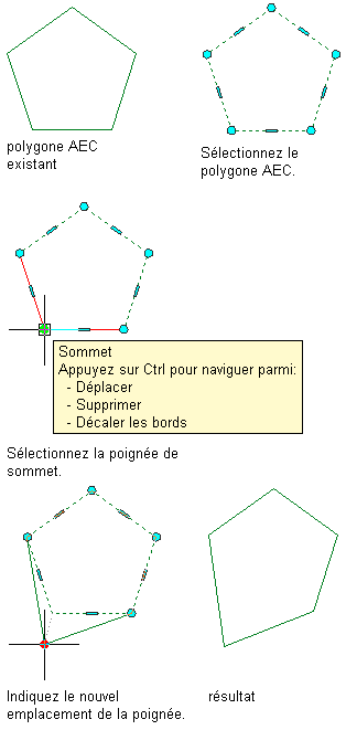

Déplacement du sommet d'un polygone AEC à l'aide de sa poignée de sommet

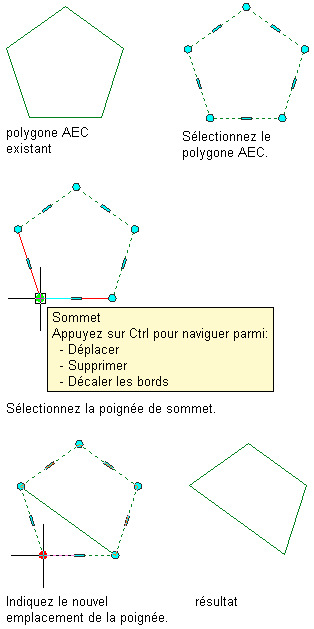

Suppression du sommet d'un polygone AEC à l'aide de sa poignée de sommet

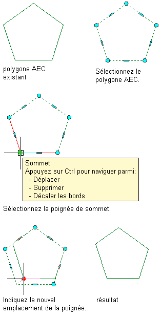

Décalage des bords d'un polygone AEC à l'aide de sa poignée de sommet

| déplacer le sommet | placez le sommet à l'emplacement souhaité et cliquez ou entrez une valeur et appuyez sur la touche Entrée. |
| supprimer un sommet | appuyez sur la touche CTRL pour passer au mode d'édition Supprimer un sommet et cliquez pour confirmer la suppression. |
| déplacer le sommet et les bords adjacents | appuyez deux fois sur la touche CTRL pour activer le mode d'édition Décaler les bords. Placez le sommet à l'emplacement souhaité et cliquez ou entrez une valeur et appuyez sur la touche Entrée. |
