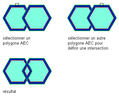

Cette procédure permet de créer un polygone AEC à partir de la zone de chevauchement des deux polygones AEC. Vous pouvez choisir de conserver ou non la géométrie d'origine après la création du polygone AEC d'intersection.
Polygones AEC se chevauchant, avec suppression de la géométrie initiale
Polygones AEC se chevauchant, avec conservation de la géométrie initiale
